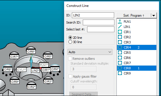

选择插入 | 特征 | 构造特征 | 直线,打开构造直线对话框。
使用您的指针,点击图形显示窗口中的CIR8和CIR4。您也可以从构造直线对话框的列表框中选择圆形特征。一旦选择了圆,PC-DMIS 会突出显示它们。
选择CIR8和CIR4的构造直线对话框
选择自动选项。
选择 2D 直线选项。
点击创建按钮,从这两个特征的质心构建LIN2。PC-DMIS使用最有效的构建方法来创建直线。

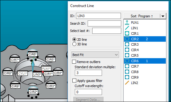

现在,在CIR6和CIR2之间创建另一条2D直线以创建LIN3。
选择CIR6和CIR2的构造直线对话框

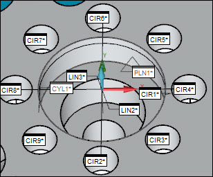

这两条直线(LIN2和LIN3)及其特征ID出现在图形显示窗口和编辑窗口中:
“图形显示”窗口中的构造直线
