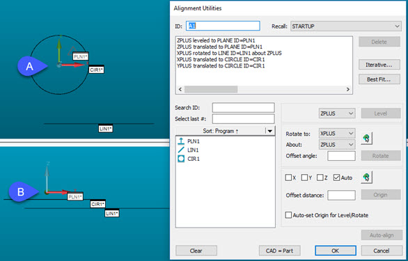

  11. 单击原点按钮。此操作会将原点移至圆心,同时与平面保持水平。您可以看到,三面体在Z+和Y-视图中移动并固定到位。这表示新坐标系的位置。
此时,坐标系实用程序对话框和图形显示窗口应与以下内容类似:
左侧 - 具有三面体的图形显示窗口在 A) Z+ 视图和 B) Y- 视图
右侧 - 具有当前坐标系的“坐标系实用工具”对话框
