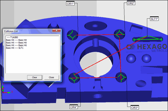

完成碰撞检测后,PC-DMIS 在“图形显示”窗口中重绘路径线。PC-DMIS 绘制受影响的路径线段时,以红色(RBG 颜色 255,0,0)表示发生碰撞的位置。此外,PC-DMIS 显示的碰撞列表对话框,有助于快速找出测量例程中的碰撞问题。
显示路径线和碰撞(红色线)的“图形显示”窗口示例
