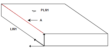

任意特征和一个平面可以构造直线。PC-DMIS 会在平面与直线相交的位置投影直线。如果只有一个输入特征,则将投影到当前工作平面上。
要构造投影直线,请执行以下步骤:

CONSTR/LINE,PROJ,feat_1,(feat_2),length
A - 构造的从一个线特征 (LIN1) 投影至一个平面特征的 (PLN1) 的线
用直线和平面构造直线
