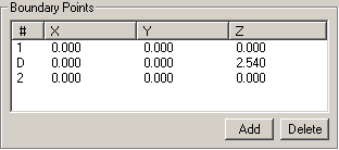

边界点区域
为了定义“扫描”对话框(插入 | 扫描)中的扫描的边界,PC-DMIS 将允许您键入或测量各个点,或者使用 CAD 数据。

默认情况下,PC-DMIS 在边界点区域提供起点、方向点和终点。您可以删除终点,但您无法删除起点和方向点。
在定义每个边界点时(通过单击 CAD 或键入值),PC-DMIS 会自动将每个点捕捉到距中心点半径距离,除非您未定义半径。此时,您定义的第一个边界点将同时定义半径。
