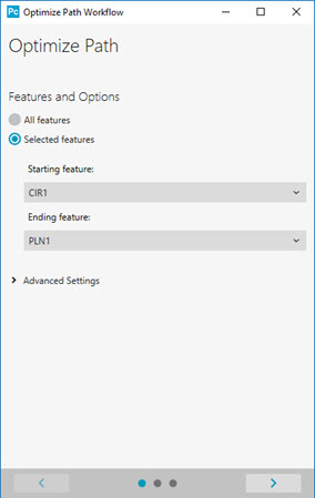

本主题显示了使用优化路径工作流程对话框优化路径的过程。它使用默认选项。
该对话框使用三个面板。底部的圆点表示面板以及您所在的面板。这些点从左到右表示面板1、2和3。
第1步 - 设置选项(面板1)
面板1显示您可以选择的选项以及高级设置。
选择编辑 | 优化路径或从QuickMeasure工具栏中单击路径优化器(
)。这将打开优化路径工作流程对话框并将编辑窗口更改为显示命令模式。有关该对话框的信息,请参阅“优化路径工作流程对话框”。
优化路径工作流程对话框(面板 1)
在面板1上,从特征和选项区域中,决定优化所有特征(所有特征)或特征子集范围(选定特征)的路径。
如果选择选定特征,请从开始特征列表中选择一个开始特征。还可以直接从图形显示窗口中选择特征。
如果选择选定特征,请从结束特征列表中选择一个结束特征。还可以直接从图形显示窗口中选择特征。
如果您首先从编辑窗口中选择它们,也可以打开对话框,其中包含已选择的开始和结束特征。
在编辑窗口中,选择范围中的第一个特征。
按 Shift。
选择范围中的最后一个特征。
选择编辑 | 优化路径。
如果您需要这样做,请在高级设置下修改项目。
单击下一个按钮(
)以移至对话框中的面板2。这会启动路径优化过程并显示进度条。
路径优化会对您的测量例程进行永久更改。在面板2上启动过程之前,请确保您对第一个面板中的选项满意。
优化过程完成后,恢复它的唯一方法是选择文件 | 退出并关闭修改的例程而不保存它。
上一个按钮(
)仅在优化过程完成之前保持活动状态。一旦该过程完成,您将无法返回到第一个面板。
