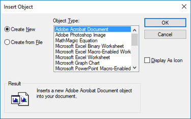

插入 OLE 对象后,将显示名称为插入对象的对话框。
插入对象对话框
通过此对话框可从计算机当前可用的对象列表选择 OLE 对象类型。列表中的 OLE 对象对于个别计算机是唯一的,具体情况取决于安装的内容等。
若选择取消,则不会向窗体或模板添加任何内容,对话框关闭。
