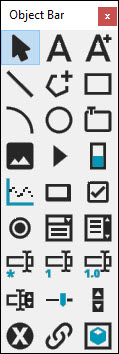

对象栏工具栏可插入各种对象到模板或对象中,或插入控件到窗体中。您可插入文本、图片、多媒体、对话框控件、特殊 PC-DMIS 对象和其他项目,以创建自定义标签、报告和窗体。
该工具栏会在用户输入像报告模版编辑器,标签模版编辑器,自定义报告编辑器或者窗体编辑器等编辑环境下出现。
对象栏带有以下类型之一,每种类型表示一种编辑环境:
标签模版编辑器 |
标签模板编辑器 |
自定义报告编辑器 |
窗体编辑器 |
单击上方对象栏中的对象图标,查看该对象相关信息。 |
