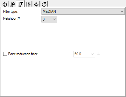

此类型对于 Perceptron 传感器可用。
中值过滤类型
中值过滤通过为每个像素计算新位置,使激光条纹数据更光滑。对于条纹中的每个像素,中值过滤器取最近的相邻像素,计算它们的中值并将中值用作像素的新位置。
相邻数: 此值确定当 PC-DMIS 计算单个条纹中任何给定像素的新位置时软件考虑的相邻像素总数。
例如,如果相邻数是 9,那么对于条纹中的每一个像素,过滤器将在左边取四个数据点,右边取四个数据点(9 个像素中包括当前一个)。接着计算中值,并将其用作当前像素的新位置。
减少点过滤器: 该复选框决定 PC-DMIS 是否沿扫描行过滤点。标记该复选框后,您可以选择要过滤的总点数的百分比。如果取消标记该复选框,则获取整个数据集,不进行任何过滤。
