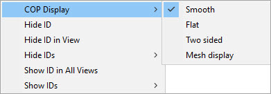

您可以设置选定点云 (COP) 的图形表示。保存测量例程时,PC-DMIS 会保存设置。为此,请在编辑窗口中右键单击一个 COP,或者右键单击图形显示窗口中的 COP 标签以查看 COP 显示菜单选项:
COP 显示选项为:
平滑:使用定义的 COP 颜色提供阴影外观。
点云显示设置为平滑的示例
平面:在无阴影的图形视图中显示 COP。该选择需要最少量的图形内存。
点云显示设置为平面的示例
双面:显示阴影部分,其中扫描的一面是定义的 COP 颜色,而未扫描的一面是对比色。
点云显示设置为双面的示例
网格显示:软件将点云显示为网格显示。
点云显示设置为网格显示的示例
网格显示选项仅在具有网格许可证且您使用网格显示选项(仅便携式测量)扫描 COP 时才可用。有关详情,请参阅“点云显示部分”。
网格显示只是一个显示设置。基础数据为点云。
但是,如果编辑 COP(例如,如果在点云上执行任何 COP 操作),网格显示将丢失,并且显示恢复为点。
