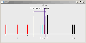

DimensionHistogram 物件以直方圖條圖格式顯示每個不同公差範圍之內的偏差數。
直方圖範例
當尺寸僅有一個公差值時(如表格尺寸),PC-DMIS 將顯示某個範圍的公差帶,而不是固定位置的公差。PC-DMIS 不會在得到的結果直方圖中顯示 -TOL 或 +TOL ,而是在直方圖上方顯示標題「公差範圍」,並包含平均值的位置,比如:
單公差的直方圖範例
