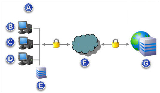

浮動授權可在相同區域網路內的多個用戶端工作站間共用。如果軟體應在區域網路內浮動,根據需要從一個用戶端工作站傳送至下一個工作站,則浮動授權是最佳選擇。
浮動授權由運行在區域網路內的本機授權伺服器管理。此本機授權伺服器管理授權池並確保同時使用的授權數量不超過購買的授權總數。若無可用的其他授權,使用者將收到通知並需等待直至其他使用者完成對授權的使用。
本機授權伺服器可安裝在標準電腦上,也可安裝在專用伺服器上,但無法安裝在虛擬電腦或伺服器系統上。本機授權伺服器可管理一個或多個軟體產品的授權。

對於本機授權伺服器的初始安裝和啟用,需要進行網際網路連接,以連接至 Hexagon Network License Server(Hexagon 網路授權伺服器)。安裝和啟用本機伺服器後,將不再需要此網際網路連接。如需額外啟用已購買的軟體選項或軟體維護,需要進行網際網路連接。
若需在電腦或膝上型電腦上遠端使用軟體且不連接至網路和本機授權伺服器,可從本機授權伺服器借用授權並在使用後傳回。
(A) - 用戶端本機網路
(B) - 本機用戶端 1
(C) - 本機用戶端 2
(D) - 本機用戶端 n
(E) - 本機授權伺服器
(F) - 網路
(G) - Hexagon Manufacturing Intelligence 許可伺服器
本機授權伺服器上的浮動授權透過名為 CLM Administrator Server(CLM 管理員伺服器)的獨立授權管理工具進行管理。
