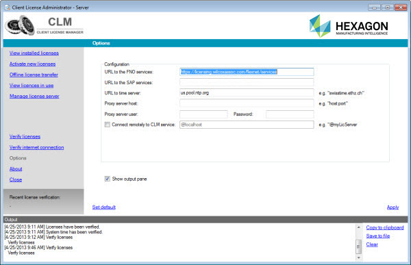

透過檢視授權對話方塊對授權伺服器設定進行更新。
要顯示檢視授權對話方塊,請執行以下操作:
按兩下 clmadminsvr.exe,在套裝軟體中啟動應用程式以顯示主對話方塊。
按一下檢視授權對話方塊。授權產品清單將為空白,因為找不到所需的產品授權。
按一下左側的選項連結,顯示更新授權伺服器設定所用的伺服器「設定」設定。
更新授權伺服器設定
在選項對話方塊的「設定」區段,將顯示目前本機授權伺服器設定。
要更新本機授權伺服器設定,請執行以下操作:
根據需要,鍵入新的伺服器資訊。此資訊顯示在「管理本機伺服器」下的 CLM Administrator Server(CLM 管理員伺服器)中,參閱「管理本機授權伺服器」一章。
按一下右下角區域中的套用,識別新主機的地址。
本機用戶端現已連接至新的本機授權伺服器。
