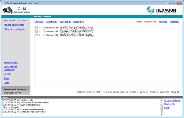

  3. 選取檢視已安裝的授權。螢幕上將出現目前已啟用的授權的清單。
  4. 選取要傳回的授權 ID
  5. 選取傳回授權。螢幕上將出現目前已選取的授權的清單。

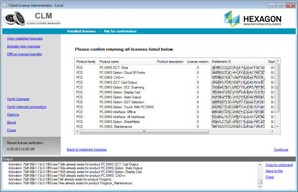

  6. 選取繼續,確認對所選授權的傳回。
Hexagon Network License Server(Hexagon 網路授權伺服器)之連接已建立,同時所選的授權已傳回。
