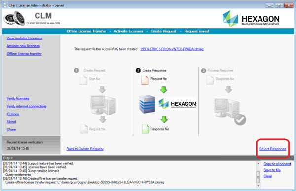

從主區域的 CLM 對話方塊或左側功能表選取離線傳送授權。
必須使用步驟 1 中所述的正確 CLM 管理員工具選取 .clmresp 檔案。從下一對話方塊選取啟用新授權,然後按一下選取回應。
已經處理過的 .clmresp 檔案無法重複使用。傳回或更新授權時,必須產生新的 .clmresp 檔案。
如果已產生的 .clmresp 檔案遺失,仍可使用 Hexagon Network License Server(Hexagon 網路授權伺服器)上的最新檔案一個月。按一下查詢回應,從伺服器下載最新的 .clmresp 檔案。
瀏覽儲存在可攜式儲存裝置上的 .clmresp 檔案。按一下該檔案以選取它,然後按一下確定。CLM Admin 應用程式將處理啟用 .clmresp 檔案並執行授權啟用。
