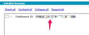

然後,按一下右上角的授權,切換至授權視圖:
最後,在其中一個授權 ID 上按兩下將 ID 複製至剪貼簿。
切換至空白文件,並將授權 ID 貼上至文件。
若啟用了多個授權,根據需要重複此過程,直至儲存所有授權 ID。確保完成時儲存文件。
