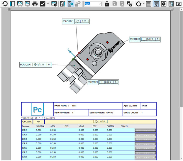

在 PC-DMIS 執行測量程式後,它會將報告自動列印至在輸出設定對話方塊(檔案 | 列印 | 報告視窗列印設定)中指定的輸出源中。由於您在上一步中選取了PDF輸出,因此報告將發送到與測量常式相同的目錄中的PDF檔案。
您亦可選取視圖 | 報告視窗,在「報告」視窗內檢視最終報告。當您應用 PC-DMIS 隨附的不同預製的報告範本時,可在「報告」視窗中顯示相同測量資料的形式。您也可右擊報告的不同部分,切換可用項目的顯示。

示例報告顯示文本和CAD報告中的四個尺寸
