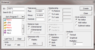

標注距離尺寸
「距離」對話方塊
插入 | 尺寸 | 距離功能表選項計算兩個特徵之間的距離。可選取第三個特徵或軸用作計算中的方向。
與大多數其他尺寸計算相比,距離計算更難以可視化。所計算的兩個特徵之間的距離使用預設方法或直線方法。使用直線的兩維距離將平行於工作平面。使用直線的三維距離將自質心到質心。
