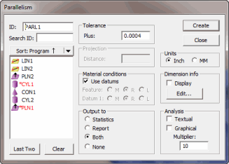

ID Feature Search ID Feature List box Last button Clear button Plus Tolerance for Parallelism Projected Distance Material Conditions area Output To area Create button Close button Units area Display check box Edit button Analysis area
「平行度」對話方塊
插入 | 尺寸 | 平行度功能表選項測量兩個特徵之間的平行度。第二個特徵始終爲基準特徵。僅選取一個特徵時,則目前工作平面將變爲基準特徵。此尺寸類型被視作單側,亦即將套用單個正值公差。
不論標注的工作平面或特徵如何,均對平行度采取三維計算。
