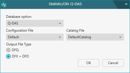

統計/ON Q-DAS 對話方塊允許您將測量資料發送到 Q-DAS 統計套裝軟體。
插入 | 統計命令| 統計/ON,Q-DAS 功能表選項打開統計/ON Q-DAS 對話方塊。
統計/ON Q-DAS 對話方塊
資料庫選項 - 該選項生成一個 Q-DAS 統計軟體可以讀取的檔。該清單只顯示 Q-DAS。
設定檔案 - 該檔案定義了測量資料的類型以及PC-DMIS在執行測量常式期間需要收集的附加資訊。從該清單選取設定檔案。PC-DMIS 提供了預設.Qdascfg.xml檔案。

目錄檔案 - Q-DAS 統計軟體使用目錄檔案來定義與您的製造環境相關的資訊。此檔是一個文字檔案,其中包含 K 欄位可以引用的管理和其他資料。您的組織根據 Q-DAS 軟體的要求創建該目錄並提供給使用者。此檔案是特定於位置的。有關目錄檔案的更多資訊,請參見Q-DAS配置器說明檔案。從清單中選取目錄檔案。PC-DMIS提供DefaultCatalog.dfd檔案。

輸出檔案類型 - Q-DAS 統計軟體支援 Q-DAS ASCII 傳輸格式。該選項列出了 Q-DAS 支援的格式:
DFQ - 該選項將輸出發送到 .dfq 檔案。
DFX + DFD - 該選項將輸出發送到 .dfd 和 .dfx 檔案。
選取所需的輸出格式。
OK - 此按鈕將 STATS/ON、Q-DAS、DFX + DFDSTATS/ON、Q-DAS、DFQ 命令插入編輯視窗。
取消 - 該按鈕鈕取消所有更改並關閉對話方塊。其不將 STATS/ON、Q-DAS、DFX + DFDSTATS/ON、Q-DAS、DFQ 命令插入編輯視窗。
