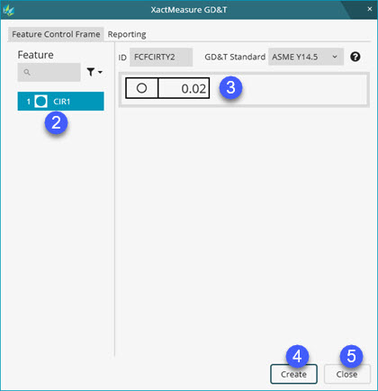

圓度形狀公差控制旋轉表面所有 2D 橫截面的形狀,而不控制大小、方向或位置。所提圓的表面必須在兩個同心圓係結的公差帶之內,這兩個同心圓的半徑因指定的公差帶而異。特徵的所有 2D 橫截面必須在垂直於軸的平面中進行計算。不得使用實體條件限定符和基準特徵。
(A) 如果繪圖擁有此項。(B) 它指的是此項。(C) A .001 寬公差帶。
如果使用手動測量裝置(如 Romer 臂),則很難準確地測量圓度。注意確保所有測點在平截面內。如果在其他平截面中取測量的資料,PC-DMIS 將曲面的標稱變量解釋為形狀誤差。
