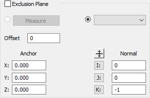

可使用隔離面移除所定義的平面區域內的所有點。要啟用此特徵,選取隔離面核取方塊。
選取隔離面核取方塊後,軟體將激活定義的隔離面。如果工具列上的圖示處於按下的狀態,則篩選已啟用。激活後,下次執行測量程式時軟體會使用該隔離面。
透過點雲資料收集參數按鈕 (
) 在 QuickCloud 或點雲工具列上出現的方式,可控制隔離面何時在測量常式中處於活動狀態。若已按入按鈕,隔離面處於活動狀態,否則隔離面處於非活動狀態。
定義隔離面有三種方式:
測量
使用接觸式測頭或雷射感應器測量隔離面。
按一下測量按鈕,然後使用接觸式測頭採集三個測點,以測量隔離面。使用雷射感應器掃描平面區域。如果已存在坐標系,將在該坐標系中自動定義該平面。若不存在,則使用測量機坐標定義平面。若坐標變更,需要重新定義平面。
輸入 XYZ 和 IJK 值
您還可以透過法向量和錨點定義隔離面。隔離面獨立於資料篩選。
要定義隔離面:
編輯 XYZ 錨定位置(如有必要)。
按一下與平面有關的 I、J 或 K 法向按鈕,並編輯值(如有必要)。要自動變更法向值的方向,可按一下反向按鈕
若 PC-DMIS 處於連線模式,可按一下測量按鈕,測量所定義的隔離面。
按一下確定儲存設定。
選取現有平面
從隔離面特徵清單中選取現有平面(在測量常式中已存在的平面)。錨點和法向(向量)欄位相應地進行更新。
透過選取現有平面,在重新執行測量常式並重新測量平面時,該平面將成為點雲使用的新隔離面。如果裝置移動或工件移動至不同曲面,此功能對可攜式裝置非常有用。
偏移 - 用於按輸入值(採用測量常式的單位)以定義的法向方向偏移平面。
