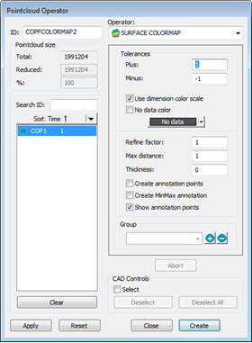

「點雲運算子」對話方塊 - 曲面顏色圖運算子
曲面顏色圖運算將彩色陰影套用至 CAD 模型。該模型根據與CAD相比點雲的偏差進行著色。該模型使用編輯尺寸顏色對話方塊中定義的顏色和下面討論的公差上限公差下限框中指定的公差限制。

曲面顏色圖運算子使用的選項有:
公差 - 用於設定公差上限(正)和公差下限(負)值:
- 公差上限值
- 公差下限值
使用尺寸色階核取方塊 - 當您選中此核取方塊時,軟體將透過尺寸顏色條定義用於曲面色彩映色表顏色屬性的顏色條。有關尺寸顏色條的詳細資訊,請參見 PC-DMIS 核心文件的「使用其他視窗、編輯器和工具」一章中的「使用尺寸顏色視窗(尺寸顏色條)」主題。

無資料顏色核取方塊 - 在選取此核取方塊時,指定的顏色將映射到未定義資料的選定曲面上。
精細因數 - 調整曲面顏色圖的精度。若變更此值,PC-DMIS 將繪製一個新的變更顏色映射。下面的測量資料不會發生變更。顏色映射鑲嵌 CAD 模型,其上重疊彩色三角形。每個三角形的頂點顏色與點雲偏差顏色相對應。這些顏色取自上述尺寸色階。透過使用更小或更大的精細因數值,可分別產生更精細或更粗糙的鑲嵌。您可能希望降低精細因數來獲得更平滑陰影的 CAD 以及更準確的偏差表示。但是,在較多的三角形中將精細因數設小,會增加計算時間並增大 CAD 模型。為了比較,注意,精細因數為 0.5 的三角形數是精細因數為 1.0 點的三角形數的 4 倍多;然而,精細因數為 0.1 的三角形數是精細因數為 1.0 的三角形數的 100 倍多。

最大距離 - 此值僅允許落在最大距離範圍內的點包含在顏色圖中。請注意,如果此值非常小,您或許無法看到所有預期的彩色偏差。良好的規則是將此值設定為略大於(例如 10%)最大偏差。
厚度 - 新增厚度值至顏色映射上的偏差。如果希望新增材料厚度至 CAD 表面模型,這將非常有用。
建立註解點核取方塊 - 註解是使用相關顏色顯示曲面顏色圖上特定位置的偏差的一種方式。若要建立註解:

創建 MinMax 批註核取方塊 - 如果選中該核取方塊,將以活動 COP 曲面顏色之批註標籤的形式創建最小值和最大值。

顯示註解點核取方塊 - 選取此核取方塊後,將顯示已建立的所有註解點。

按一下建立,將向「編輯」視窗中插入一條 COP/OPER,SURFACE COLORMAP 命令。
