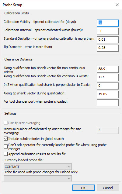

測頭設定對話方塊提供了設定上述錯誤限制的功能。
要打開測頭設定對話方塊,請從測頭實用工具對話方塊(插入| 硬體定義 | 測頭)中按一下設定按鈕。
「測頭設定」對話方塊
要設定「校驗有效性」錯誤,您可以在校驗有效期 - 測尖未校驗時間(天)方塊中輸入天數。如果將此值設定為-1,則檢查校驗限制命令不檢查此錯誤。
要設定「校驗間隔」錯誤,您可以在校驗間隔 - 測尖未校驗時間(小時)方塊中輸入小時數。如果將此值設定為-1,則檢查校驗限制命令不檢查此錯誤。
若要設定「標準差」錯誤,您可以在校驗期間球體的 - 標準偏差大於方塊中輸入標準偏差值。
要設定「測尖直徑」錯誤,您可以在測尖直徑 - 誤差大於方塊中輸入直徑值。
