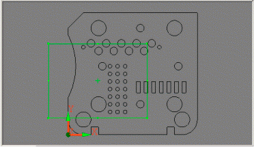

CAD 視圖
顯示視覺測頭的視野的 CAD 視圖樣本
CAD 標籤(本文中又稱「CAD 視圖」)係工件的標準視圖。其工作原理與在標準 PC-DMIS 軟體中的相同。如需 CAD 標籤的詳細資訊,請參閱 PC-DMIS 主檔案中「瀏覽介面」一章中的「圖形顯示窗口」主題。
綠色矩形區域是「視野」(FOV)。FOV 表示透過視訊相機的視圖。視野中心有一個十字線。在支援 DCC 運動的測量機上,可點按並拖動十字線,來將 FOV 移到工件上的新位置:
移動 FOV
在支援 DCC 光學裝置變更的測量機上,亦可透過拖動綠色方塊的角,來調整(放大或縮小)FOV。此操作會變更目前放大倍率:
調整 FOV
