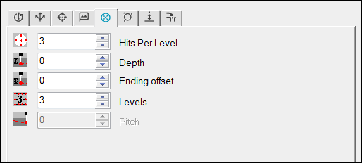

测头工具箱 - 接触路径属性选项卡
若打开自动特征对话框(插入 | 特征 | 自动)并启用接触测头,则接触路径属性选项卡将变为可见状态。此选项卡包含的多个项目可用于更改使用接触测头的“自动特征”的各种测点属性。
观察这些属性如何影响测量的一个有用方法是通过使用显示测点目标图标
显示路径和测点。
根据在自动特征对话框中所选的特征类型,此选项卡可以变为包含一个或多个以下项目。

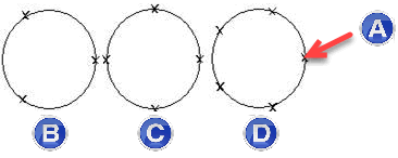

此项目支持线、圆、椭圆和圆槽自动特征。此项目定义测量特征时使用的测点数。指定数目的测点应在标明的起始角和终止角之间均匀分布。
圆或椭圆特征 - 若起始和结束角度一致,或角度差为 360° 的倍数,则仅在起点与终点共同点采集一个测点。
测点位置
(A) - 起始角度
(B) - 3 个测点
(C) - 4 个测尖
(D) - 5 个测尖

此项目定义测量特征所用的每层测点数。
输入4,意味着每一层触测4点.
要测量圆柱或圆锥,必须至少使用六个测点两层(每层各三个测点)。
