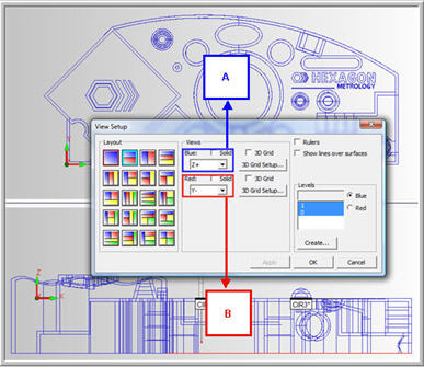

您需要两个图形视图以在曲线模式下取点。您可以从视图设置对话框中设置多个图形视图。有关此操作的信息,请参见“设置屏幕视图”。
下面的图片说明了这个特征。屏幕的上半部分 (A) 显示 Z+ 视图中的模型。屏幕下半部分 (B) 显示 Y- 视图中的模型。若工作平面为 Z+ 平面,则可使用屏幕上半部分 (A) 采集测点,而屏幕下半部分 (B) 用于设置测头深度。
分割“图形显示”窗口以显示零件的两个不同线框视图的示例
下表参考上述屏幕,讨论了“曲线模式”鼠标操作,您可以通过这些操作设置测头深度和采集测点,将所测量的特征插入测量例程。以下信息假设 Z+ 是您的工作平面。您必须将 PC-DMIS 设置处于程序模式下方可正常操作:
