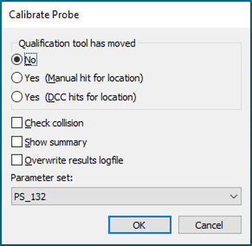

在此命令块上按 F9 可通过校准测尖或校准测头对话框编辑命令块:
校验测头对话框
如果禁用腿碰撞检查,则检查碰撞复选框不可用且未标记。
