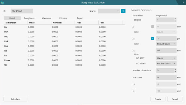

结果选项卡
粗糙度评估对话框(插入 | 尺寸 | 粗糙度)中的结果选项卡显示计算的粗糙度特征。
要编辑粗糙度评估参数,请选择高级按钮()。出现评估参数区域:
结果选项卡
表单过滤器框 - 要删除表单错误,可以使用多项式过滤器。输入所需的多项式次数。默认值为1
λf - 要应用λf过滤器,请执行以下操作:
  1. 选中复选框。此复选框默认未选中。
  2. 在方框中键入波长值。
  3. 过滤器列表中选择“高斯”或“稳健高斯”过滤器。
λs - 要应用λs过滤器,请执行以下操作:
  1. 选中复选框。默认情况下,此复选框未标记。
  2. 在方框中键入波长值。默认值是“粗糙度扫描”命令中设置的波长。
λc - 要设置λc过滤器的波长,请执行以下操作:
  1. 在方框中键入波长值。默认值是“粗糙度扫描”命令中设置的波长。
  2. 过滤器列表中为ISO 4287和ISO 13565特性选择高斯或稳健高斯过滤器。
截面数列表 - 选择截面数。默认值是“粗糙度扫描”命令中设置的数字。
行程前框 - 键入行程前距离。默认情况下,该值是“粗糙度扫描”命令中设置的距离。
Ln 框 - 评估长度是计算出的数字,仅供参考。
Lt框 - 运行长度是扫描的长度。从粗糙度扫描命令中读取该值。Ln值必须小于Lt值。它仅供参考。
计算按钮 - 要重新评估粗糙度扫描,请选择此按钮。如果需要,您可以更改参数并选择计算按钮。
