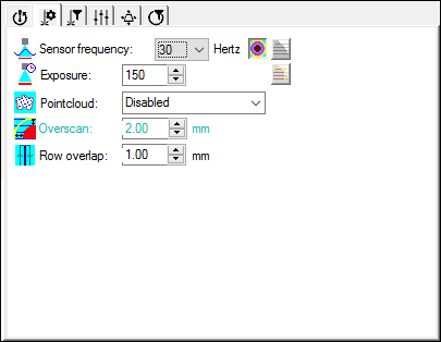

测头工具箱 - 激光扫描属性选项卡
激光扫描属性选项卡定义PC-DMIS如何采集扫描数据,以及是否在“图形显示”窗口中显示扫描线和特征可视化。
显示/隐藏条纹 - 该按钮切换显示零件模型上的激光条纹。单击此按钮,允许激光扫描条纹实时显示在“图形显示”窗口中。PC-DMIS 将条纹在“图形显示”窗口中的显示限制在特征标称距离加过扫描值。软件使用Overscan值来控制剪裁量和条纹的可见性。下图给出了这些条纹显示方式的示例。
扫描特征显示条纹
声音 开/关 - 该按钮声音开关切换。参见“使用声音事件”。
可视化工具 开/关 - 该按钮切换是否显示彩色可视化工具。更多信息,参见“了解可视化工具”。
显示/隐藏隔离点 - 此按钮根据当前设置切换软件传递给特征提取器引擎的
那些点的显示。
初始化测头 - 此按钮启动或初始化激光。在初始化激光之前,您无法使用激光进行任何操作。需要大约15秒。按钮出现在此选项卡上,用于便携配置。
投影仪:仅用于手动关节臂上的 V5 Perceptron 测头。单击此按钮可打开投射在零件上的投射
红光网格。就像目标上的十字线。当测头朝向或远离零件移动时,测头的激光扫描线会穿过此目标。为了得到最佳效果,激光的扫描线应该与该目标的中心线对齐。这与扫描线指示器的功能相同,帮助在测量零件时使测头保持在最佳高度。由于此功能仅在手动应用程序中起作用,因此如果在自动特征对话框中使用测头工具箱,则PC-DMIS将禁用此图标。
自动缩放开/关 - 该按钮打开或关闭激光自动缩放功能。开始扫描后,自动缩放动态移动、缩放、旋转含“图形显示”窗口中激光数据的视图及调整该视图大小,显示传入数据。

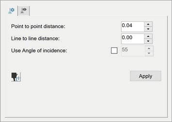

Leica LAS、LAS-XL和T-Scan的激光扫描属性
对于便携 Leica LAS、LAS-XL 和 T-Scan 测头,激光扫描属性选项卡包括这些选项:
测头工具箱 - 跟踪仪激光扫描属性选项卡
点至点距离 - 该选项确定扫描行中两个连续点之间的距离。当使用向上和向下箭头时,允许的值为 0.035 毫米和 10 毫米之间。此选项仅适用于T-Scan扫描仪。
线至线距离 - 该选项确定两条连续扫描行之间的距离。当使用向上和向下箭头时,允许的值为 0 毫米和 50 毫米之间。此选项仅适用于T-Scan扫描仪。
使用入射角角度 - 此选项指定软件用于扫描的最大允许角度。此值在扫描时避免差条件(曲面反射,几何等)。此角度是光线与曲面法向矢量之间的角度。当使用向上和向下箭头时,允许的值为 0 和 80 度之间。此选项仅适用于T-Scan扫描仪。
如果选择了框左边的复选框,PC-DMIS将发送场中的角度值。
如果清空此复选框,PC-DMIS 将发送 90 度角度至调度接口。90 度的值等同于清空此复选框。
连接到扫描仪 -
此按钮可打开和关闭跟踪扫描仪与扫描应用程序的连接。对于 LAS 和 LAS-XL 扫描仪,扫描应用程序是 RDS;对于 T-Scan 扫描仪,扫描应用程序是 T-Collect。
当连接到扫描仪按钮打开时,PC-DMIS 将禁用跟踪仪操作工具栏上的所有其他按钮。
使用扫描仪重新执行跟踪仪程序时,不应使用连接到扫描仪按钮。在这种情况下,PC-DMIS自动连接到扫描仪应用程序。
有关详细信息,请参阅PC-DMIS便携版文档中的“跟踪仪工具栏”。
应用 - 此按钮在不停止扫描仪的情况下应用此选项卡中定义的值。
您可以使用向上、向下箭头覆盖限制或将一个值输入任一方框中。然而,您的测量机拒绝无效值,并转为有效数字。
其他属性
此选项卡的其他可能属性:
