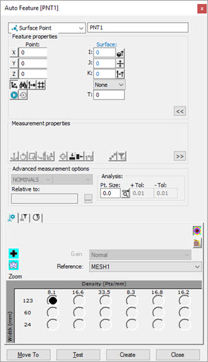

自动特征对话框-曲面点
要用激光传感器测量激光曲面点:
访问自动特征对话框(插入| 特征 | 自动 | 点),单击曲面点。
执行以下其中一项操作:
在图形显示窗口中单击 CAD 以给出一个位置和向量。手动输入任何其余信息。
使用“图形显示”窗口的激光选项卡,将测量机移至点位置。从特征属性区域,单击从位置读取点按钮 (
)。手动输入任何其余信息。
手动输入 X、Y、Z、I、J 和 K 等理论信息。
在测头工具箱选项卡中输入必要的信息。循环浏览激光扫描属性、激光筛选属性以及激光剪裁属性选项卡来输入信息。
若需要,可单击测试按钮来测试特征。
警告:执行此操作时,测量机将移动。为避免受伤,请远离测量机。为避免硬件损坏,请以较低速度运行测量机。
单击创建,接着关闭。
