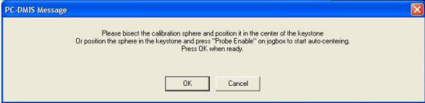

PC-DMIS 消息
手动平分球:
保持PC-DMIS消息打开。

工具球体 CMS 自动校准中心
如果对问题“球体移动了吗?”的回答为是,在校验过程中 CMS 激光传感器将提供校验工具球体的自动自置中(平分)。. 在“图形显示”窗口中,单击激光选项卡。可把激光传感器移动到球体中心。
此时有两种操作方法:
可手动平分球体,将其置于梯形的中心并按确定启动激光校验。
显示激光取景中一部分校验球体,然后按激活测头按钮来自动校准球体中心。完成后,按确定按钮,完成激光校验。
PC-DMIS 一旦决定校验球体已被移动,就会 出现PC-DMIS 消息对话框
按照消息框中描述的指导执行操作。
完成时按确定按钮。
