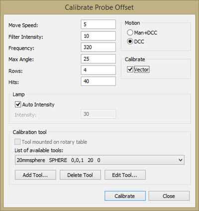

单击测量按钮以显示校准测头偏置对话框。
此对话框上的设置为:
移动速度:设置校验过程中软件使用的测量机最大速度的百分比。
过滤强度:设置 CWS 过滤强度。有关详细信息,请参阅 PC-DMIS 影像文档中的“CWS 参数”。
频率:设置 CWS 频率。有关详细信息,请参阅 PC-DMIS 影像文档中的“CWS 参数”。
最大角度:设定离开球形极点的最大角度或点的图案的零角度点。最佳角度取决于正在使用的 CWS 测头。不同的测头有不同的最大测量角度。
行数:测量点模式中的行数。
测点数:测量点模式中的测点数。
灯自动强度:将灯强度设为自动。有关详细信息,请参阅 PC-DMIS 影像文档中的“CWS 参数”。
灯强度:不处于自动模式时设置灯强度。有关详细信息,请参阅 PC-DMIS 影像文档中的“CWS 参数”。
Motion Man+DCC:在校准开始时需要一个手动点。PC-DMIS 在 DCC 模式下执行所有后续点。
Motion DCC:在 DCC 模式下自动测量球体。确保将测头放置在适当的间隙中,以便测座旋转并移动到球体测量点。
校准矢量:启用矢量校准测量。为了计算 CWS 测头的矢量,该软件在顶端偏移校准后两次额外测量球体。
