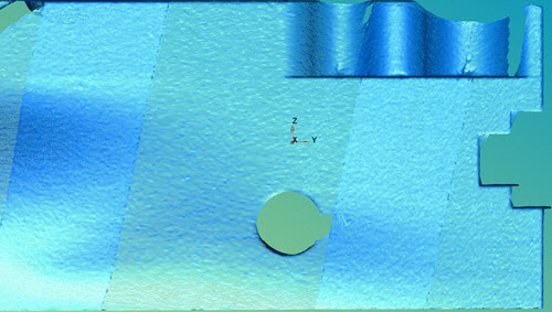

拼接修补程序复选框 - 当扫描为网格显示且拼接修补程序复选框已选中时,多个扫描过程将拼接到一起,且重叠数据已删除。
(A) - 扫描通道 1
(B) - 扫描通道 2
(C) - 缝合区
重叠扫描行程必须位于低于点密度的距离范围之内,以便进行拼接。
扫描为网格显示时拼接修补程序开启的示例

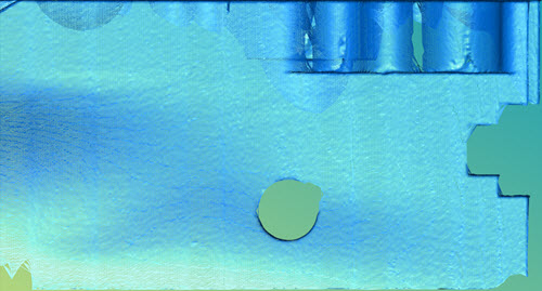

当扫描为网格显示且拼接修补程序复选框非选中时,多个扫描过程将互相重叠在顶部。
扫描为网格显示时拼接修补程序关闭的示例
