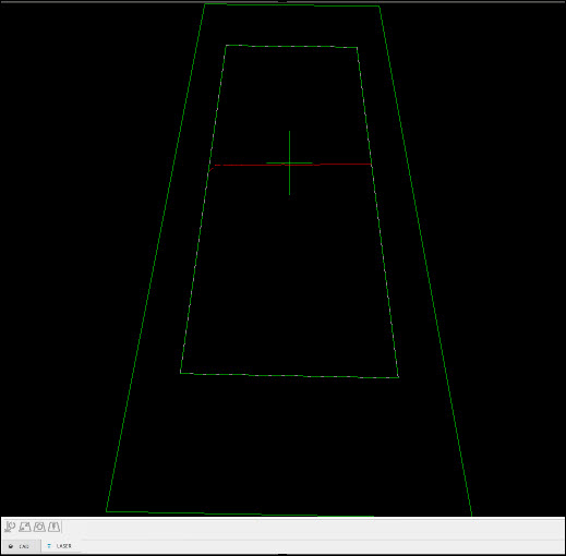

图形显示窗口的激光视图选项卡有助于可视化传感器“看到”的内容。只要您点击激光选项卡,就可以访问激光视图。
在激光测头校验、扫描和自动特征测量过程中,可以使用激光视图。此选项卡显示PC-DMIS使用的信息。在扫描过程中,PC-DMIS 忽略剪切区域矩形外的任何数据。更多信息,请参见“激光测头工具箱:激光剪辑区域属性选项卡”。
“图形显示”窗口 - 激光选项卡
