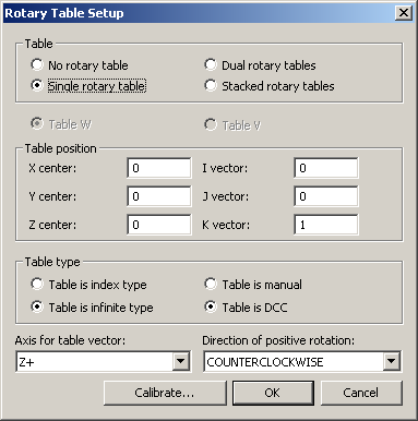

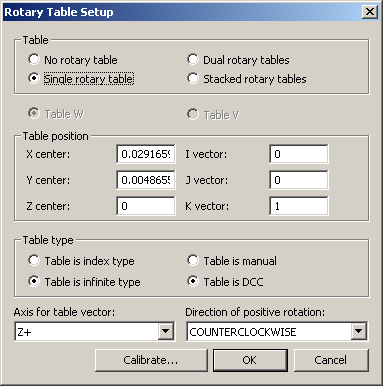

要打开转台设置对话框,请选择编辑 | 首选项 | 转台设置并确保选择单个转台选项。若从头校验,则清除偏置,具体如下所示:
“转台设置”对话框

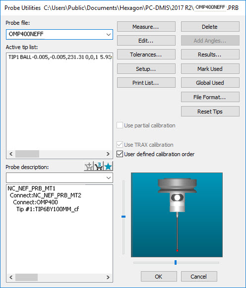

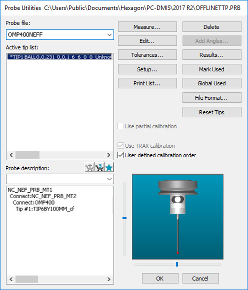

使用测头工具对话框选择或创建测尖:
“测头工具”对话框

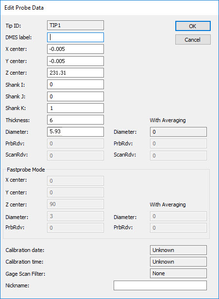

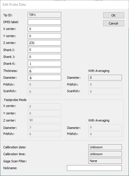

测头实用工具对话框中,点击编辑来查看或编辑测头数据。单击确定接受任何更改并返回之前的对话框,或者单击取消以返回,而不保存。
“编辑测头数据”对话框

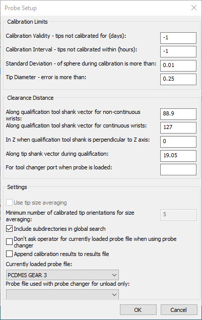

测头实用工具对话框中,点击设置以根据需要查看、编辑并设置测头设置值。单击确定接受任何更改并返回之前的对话框,或者单击取消以返回,而不保存。
测头设置对话框

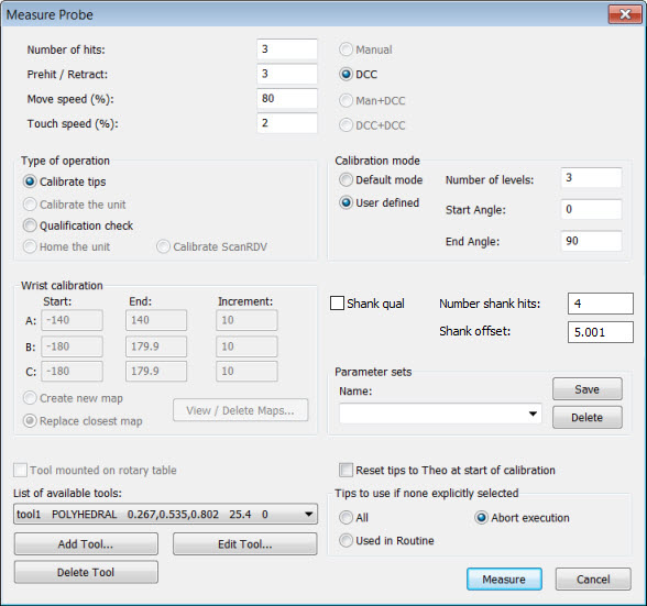

点击PC-DMIS测头实用工具对话框中的测量并选择以下显示的环工具:
“测量测头”对话框

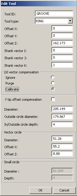

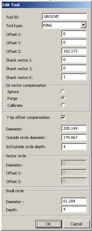

单击编辑工具来更新凹槽参数或创建新工具设置。出现编辑车床工具对话框:
“编辑车床工具”对话框
测量 4 毫米深的凹槽,Z=162.173 毫米,外圆直径为 179.867 毫米,内圆直径为 205.149 毫米,偏置等于预碰距离,并超出 205.149 毫米圆的平面。完成后,单击确定返回测量测头对话框。然后,单击测量,在编辑窗口中创建校验测量例程。
环上校验而不是凹槽校验,通过使外圆直径大于内圆直径得以实现。

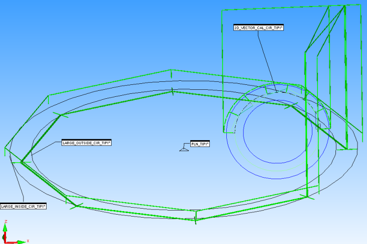

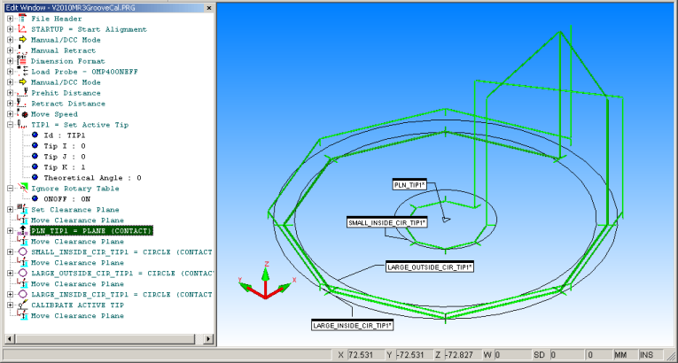

查看路径线,并检查如下所示的“图形显示”窗口中的路径:
显示凹槽校验路径线
此校验因测头测尖偏置 Y 轴而忽略任何偏置。它非常强大,因为它允许使用当前值重新校准。实际上,赋予以下校准相似结果,该校准添加更小圆以补充 Y 偏置。
“编辑工具”对话框
创建 6 毫米深的凹槽,Z=162.173 毫米,外圆直径为 179.867 毫米,内圆直径为 205.149 毫米,偏置等于预碰距离,并超出 205.149 毫米圆的平面,最终可选的内圆直径为 61.204 毫米。若需要测头 Y 偏置,则使用后一个圆。
完成后,单击确定返回测量测头对话框。单击测量,在编辑窗口中创建校验测量例程。查看路径线,并检查如下所示的“图形显示”窗口中的路径:
显示带可选内圆的“凹槽校验”对话框

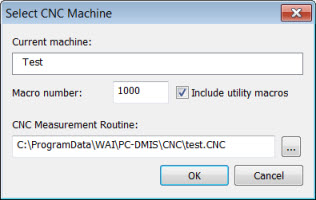

要创建CNC测量例程,请选择操作 | CNC 编程 | 创建 CNC 测量例程
“选择 CNC 测量机”对话框

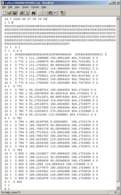

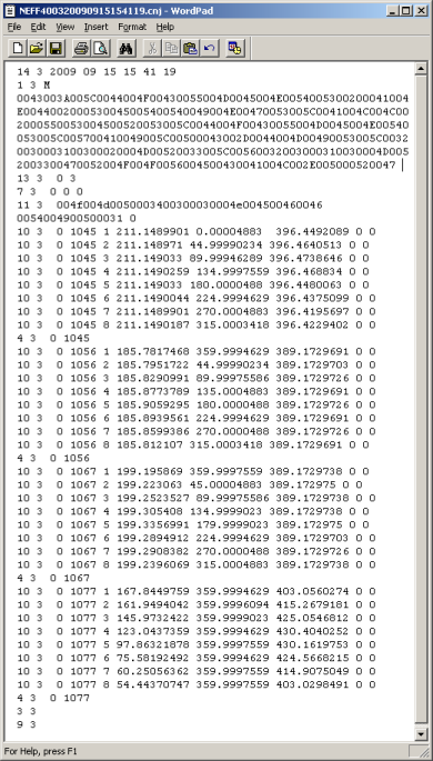

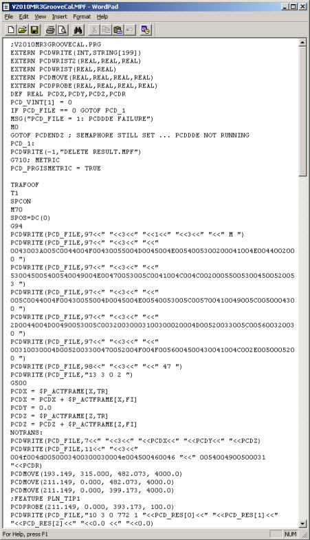

复制校验测量例程至控制器,并执行生成如下所示的日志文件:
通过从由 PC-DMIS v2010 生成的 .mpf 文件复制文件、机器和特征编号标识,此日志文件已使用 V43B 测试过程中收集的数据进行修改。
CNC日志导出文件
要验证测头校准是否已更新,请打开测头实用程序对话框:
“更新的测头工具”对话框
点击编辑来查看更新详细。

浏览转台设置菜单项(编辑 | 首选项 | 转台设置)来查看旋转中心的测头测尖偏置的更新:
“更新的转台设置”对话框

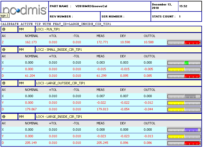

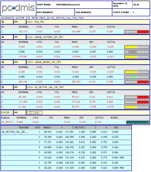

对 PC-DMIS 中的校验测量例程标出尺寸以生成报告是很有意义的。如下显示,所提供的标称值的偏差用红色标出,对于校验标准具来说远不是真的。
PC-DMIS 校验报告对话框
若要执行健全检查,关闭测量例程中的标记测头校验特征,关闭忽略转台特征并重新执行日志文件,就像执行常规测量例程来查看如下所示的结果是否接近完美:
更新的 PC-DMIS 报告对话框
实际上,通过包含小圆,目前尚未发现测量精度明显改善。其在转台设置中创建了 Y 偏移图。记住以上所述的警告,除非绝对需要,否则建议忽略此选项。

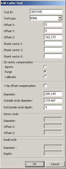

添加 2D 矢量校准至凹槽校准以补偿测尖球的不圆度。凹槽校验仅在测尖上三个点测量,因此很可能不足。矢量校验测量圆形轮廓的一系列点。

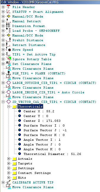

例如,使用上面所述的环轮廓,添加如下突出显示位置中编辑工具对话框中的圆直径,并添加该对话框中最后一个可编辑框的圆中心的 X 轴偏置:
矢量校验的“编辑工具”对话框

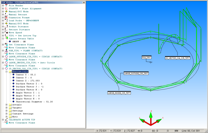

生成的测量例程如下所示:
矢量校验生成的测量例程

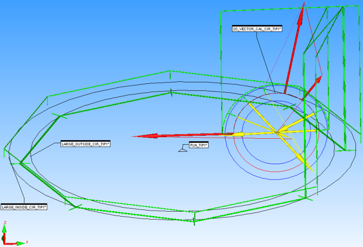

这将创建如上所述的校验测量例程,但添加了轮廓度测量。这将创建矢量对测尖半径的查找表。
“矢量校验”对话框
矢量校验期刊导出文件
打开测头工具对话框(插入 | 硬件定义 | 测头),验证并确认测头校准已更新:
矢量校验后的“测头工具”对话框
完成矢量校验之后,单击编辑来查看新设置:
矢量校验后的“编辑测头数据”对话框
导航至转台设置对话框(编辑 | 首选项 | 转台设置),查看旋转中心的测头测尖偏置的更新:
矢量校验后的“转台设置”对话框
若在更为简单的凹槽或环校验之后进行第二次矢量校验,您应看到以上对话框中的值之间没什么区别,因为添加第二次矢量校验仅校验测头测尖的构造。

对 PC-DMIS 中的校验测量例程标出尺寸以生成报告是很有意义的。在此情况下,我们对轮廓度测量的圆度数字也很感兴趣:
PC-DMIS尺寸校验测量例程报告

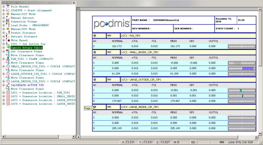

和以前一样,若要执行健全检查,关闭测量例程中的标记测头校验特征,关闭忽略转台特征并重新执行日志文件,就像执行常规测量例程来查看如下所示的结果是否接近完美:
矢量校验后的更新PC-DMIS报告
如下所示,圆度数字近乎完美:
矢量校验后更新的图形查看
