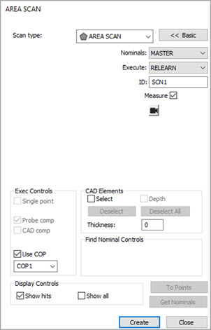

区域扫描对话框
要创建“区域扫描”命令并从区域扫描对话框执行区域扫描:
选择曲面测头。
从跟踪仪操作工具栏(插入 | 工具栏 | 跟踪仪操作)选择区域扫描测量断面。
- 区域标准
- 区域快速
- 区域精确
选取插入 | 扫描 | 区域扫描以打开区域扫描对话框。
单击总览镜头按钮并定义扫描区域和设置。完成后,单击总览镜头窗口右上角的 "X" 将其关闭。
单击使用COP将扫描数据存储到点云中,然后从ID列表中选择COP,如果不存在,则输入新的COP ID。
如果要在关闭对话框后立即开始测量,请选中测量复选框。
单击创建将“区域扫描”命令添加到“编辑”窗口,然后单击关闭以返回到PC-DMIS主屏幕。

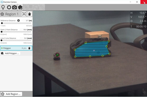

要从快速启动窗口使用ATS600跟踪仪执行区域扫描:
在PC-DMIS中选择曲面测头。
从跟踪仪操作工具栏(视图 | 工具栏 | 跟踪仪操作)选择区域扫描测量断面。
单击跟踪仪操作工具栏中的跟踪仪总览镜头按钮
选择添加区域,然后单击要扫描的曲面。单击鼠标右键以结束选择。
单击以定义参考距离。
再次单击以定义点到点距离。
单击第三次以定义线到线距离。
PC-DMIS更新“总览镜头”窗口以显示所选设置。“总览镜头”窗口显示完成扫描所需的时间 (T)。
总览镜头窗口示例。
单击屏幕右上角的X以关闭“总览镜头”窗口。
