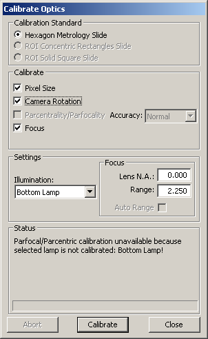

要校准光学元件,请执行以下操作:
在校验测头对话框的下拉列表中选择校验光学元件。
单击校验以打开校验光学对话框。

在校验区域选择需要的选项。
像素大小 - 在不同的放大倍数下校验像素的大小,以确定测量的特征大小。
相机旋转 - 此选项允许 PC-DMIS 影像测量 确定相机相对于工作台是否有任何旋转,并执行必要调整。
同心校验/等焦校验 - 当选中该选项时,同心校验/等焦校验将会是校验像素大小的校验。藉助此过程无需执行光学中心校验。仅在使用 HexagonMI 校验片 (Hexagon Manufacturing Intelligence),并且您的测量机使用变焦镜头时,方可使用此选项。将“校验光学中心”选项用于使用固定(非变焦)镜片的机器。同样可参见“齐心校验模式”主题。
精确性 - 校验同心校验/等焦校验有两种方法。
标准在 FOV(像素大小)校验所用的相同矩形上执行校验,但是校验速度更快。
高在校验标准的同心圆上执行校验。这将提供质量较佳的结果,但是执行所需的时间较长。
对焦 - 此选项针对深度和延迟执行对焦校验。
在设置区域,选择校验设置:
照明 - 选择照明源。如果边缘的对比比较尖锐,使用底/子工作台灯光进行校验通常会比较好。选择<当前>将会使用当前的照明设置,并不会改变了校验时的照明。现在 CMM-V 可使用其环形灯照明,环形灯默认为光源。
对焦 - 透镜 N.A - 指定当前已知透镜的数值孔径 (N.A.),若无已知透镜,则会将此框保留空白。此值可以使校验程序优化在校验时使用的焦点。
对焦 - 范围 - 在未给定数值孔径时指定对焦范围。此值提供了完成对焦的范围。
自动范围 - 选中此复选框,自动计算最适合的对焦范围。(不是所有的系统都有该选项!)

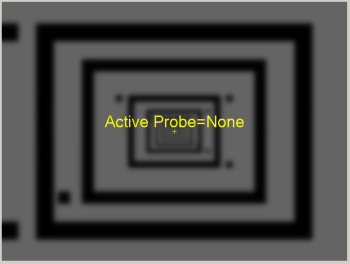

放置一个目标,使之完全在相机的视野之中。目标必须大体上位于视野的中心并已经聚焦之上。聚焦不必是最佳的,只需要是一个用于软件聚焦过程的起点。
单击确定按钮。如果您使用的是 DCC 测量机,将自动聚焦目标。如果使用的是手动测量机,软件将出现一条提示,要求您对焦目标。
使用手工控制将光学测量系统移动,直到大体上矩形或方块校验标准位于视野的中央。PC-DMIS 会根据您的光学设备确定目标的大小。

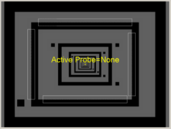

如果您选择了像素大小,系统将根据需要移动到下一个目标。如果您使用“仅手动”阶段,PC-DMIS 影像测量 会提示您移动到下一个目标。在被提示手动移动工作台时,您必须确保信息框中显示的 X 和 Y 值尽可能接近零。此过程继续,直至完成足够的目标测量。
像素尺寸校验
如果为同心校验/等焦校验精度选择普通,PC-DMIS 影像测量 将在像素大小校验所使用的相同矩形上执行同心校验/等焦校验。

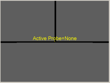

若选中了相机旋转,PC-DMIS 影像会多次测量检验片底部不同位置的线,以确定相机与工作台的旋转。若计算出来的旋转角度大于 5 度,将显示警告,指示应将硬件调整为更小的角度。您仍可应用校验补偿,但建议在工作台上调整测座/相机。此选项仅在使用 HexagonMI 校验片时可用。
相机旋转校验

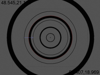

若将同心校验/等焦校验精度选为高,PC-DMIS 影像测量 将提示您“对齐目标中的 HexagonMI 标准同心圆”。根据下图对齐此圆并单击确定。
居中置于 HexagonMI 标准同心圆上的目标
校验过程将继续聚焦并以不同放大倍率进行一系列测量。这会确保光学中心和对焦深度在整个对焦范围内一致。这意味着如果以一个放大倍率对焦并测量圆,将会以另一放大倍率显示相同的 XYZ 位置。
