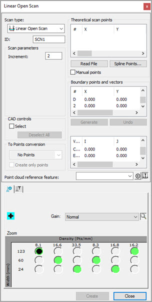

单击扫描对话框中的高级 >> 按钮,如有需要显示全部对话框。
开线扫描的“扫描”对话框
单击图形选项卡,以显示 CAD 控件区域。您可以使用此区域指定定义“理论点”的 CAD 曲面元素。
CAD 控制区域
有时,扫描可能会从某一曲面上开始,并在完成之前经过其它许多曲面。此时,PC-DMIS 并不知道将使用哪些 CAD 元素来生成扫描。因此,它必须搜索 CAD 模型中的每个曲面。如果 CAD 模型包含的曲面较多,则可能需要很长的时间才能成功完成扫描生成。
要使用此项功能来选择 CAD 曲面,必须能够导入和使用 CAD 曲面数据。确保选择绘制曲面按钮 (
)。如果没有选择,当您单击 CAD 模型时,将选中最近的线框,而不会选中曲面。
要避免这种延迟,请执行以下步骤:
选中选择复选框。
单击相应的曲面。在选择 CAD 曲面后,它将在“图形显示”窗口中突出显示。状态栏会显示您选择的曲面数。
若选择了不正确的曲面,按下 Ctrl 并且再单击该曲面。这样可取消选择曲面。单击取消全选按钮将同时取消选择所有突出显示的曲面。
选择曲面后,清除选取复选框。所选表面被保留。
如果您清除选取复选框,PC-DMIS 假定在曲面上的任何点击都是建立扫描路径。
以下选项可用:
选择复选框 - 允许选择查找标称值所要使用的 CAD 曲面和线框要素。
取消全选按钮 - 同时取消选择所有使用选择复选框创建的突出显示的曲面。
