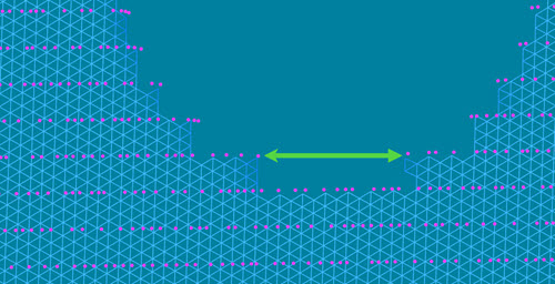

最大三角形大小 - 软件使用此值识别点云数据中的孔或间隙。如果任意两点间的距离大于此值,软件将不会在该区域中创建任何三角形。如果零件上有孔特征,则一般将此值设为略小于最小孔的值。这样可以防止网格显示填充孔(请参见下图)。
最大三角形尺寸默认值是 5 毫米。若测量例程使用英寸,软件将此值转换为英寸。有效值的范围取决于零件的尺寸。
本示例显示两点之间的距离大于“最大三角形大小”值。PC-DMIS不会在此区域创建任何三角形。
蓝色三角形 = 网格显示。蓝色三角形的大小由“网格大小”值确定。
紫色点 = 扫描点。
