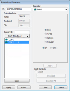

“点云运算符”对话框 - 选择运算符
选择运算符可选择 COP 命令中包含的数据子集。
要将选择运算应用到点云,可单击点云工具栏上的选择点云
,或选择运算 | 点云 | 选择。默认情况下,选择工具栏上的选择点云按钮时,将使用多边形选项。
选择一个区域的点:
在对话框中选择所需选项按钮:
框
圆
球
多边形
按 End 键,关闭多边形选择。
选择要应用选择的点云命令,形成命令列表。
单击并拖动“图形显示”窗口中的 CAD,以定义选择类型。所选实体的轴线应垂直于当前视图。请将下表用作指导,执行选择操作。
若要将点保持在选择范围内,则选择内。若要将点保持在选择范围外,则选择外。
单击“图形显示”窗口中的必要点之后,单击应用按钮定义选择类型。PC-DMIS 将把位于选定范围内或外的点显示在“图形显示”窗口中。若使用球体这种选择类型,则将以最接近的点云点作球心。
完成操作后,单击创建。PC-DMIS 将插入 COP/OPER,SELECT 命令。

| 类型 | 所需点 |
框 |
选择两个角。 |
圆 |
选择中心和一个点,指定圆半径。 |
球 |
点击一点。PC-DMIS将其投射到点云上,查找最近点。这代表选中球体的中心。点击另外一点。PC-DMIS使用第二点确定球半径。 |
多边形 |
选择多边形的顶点。按结束键,关闭多边形。 |
单击创建,将向“编辑”窗口中插入一条 COP/OPER,SELECT 命令。
例如:
COPSELECT4=COP/OPER,SELECT,BOX,SIZE=27377
