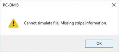

点云文件必须包含条纹信息。如果您选择的文件不包含条纹信息,则单击模拟按钮后,PC-DMIS就会显示一条错误消息,指出由于缺少条纹信息,它无法模拟文件。然后,它将中止导入过程:
