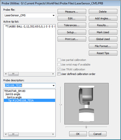

若没有定义的激光传感器,使用测头实用工具对话框定义传感器。该过程可创建测头文件。
选择插入 | 硬件定义 | 测头菜单选项,打开测头实用工具对话框。(只要创建新的测量例程,此对话框将自动出现。)
测头工具对话框
在测头文件方框中,输入最能描述激光传感器的名称。
在底部的组件列表中,选择未定义测头文本,使其突出显示。
从测头说明列表选择适当的测头。大多数激光传感器直接连接 PH10M 测头。与 DCC 测量机一起使用的 CMS 108 传感器连接至 Tesastar 测头。您可以将 CWS 或 WLS 传感器安装在带有 TKJ 连接器的测座上,也可以安装在多传感器机器上的 OPTIV_FIXED 上。
根据需要,以同样的方式为“空连接”选择其他组件,直至完成测头定义。定义的测头在活动测尖列表中显示测尖。
