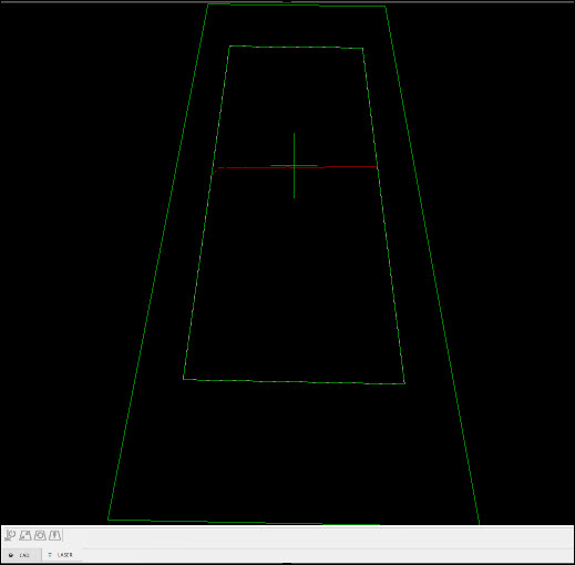

图形显示窗口的激光视图选项卡有助于可视化传感器“看到”的内容。只要您点击激光选项卡,就可以访问激光视图。
在激光测头校验、扫描和自动特征测量过程中,可以使用激光视图。此选项卡显示PC-DMIS使用的信息。在扫描过程中,PC-DMIS 忽略剪切区域矩形外的任何数据。更多信息,请参见“激光测头工具箱:激光剪辑区域属性选项卡”。
“图形显示”窗口 - 激光选项卡
要在激光选项卡中打开或关闭激光状态,请单击开始/停止按钮()。在测头工具箱中进行更改时,需要关闭和打开激光状态,以便在激光选项卡中应用更改。

另外,对于Perceptron 和 CMS传感器,可以使用鼠标拖动剪辑区域。这比起在测头工具箱键入值来调节剪辑区域,更容易操作。
