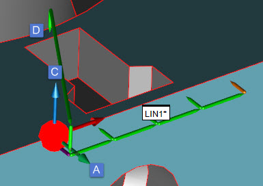

Por ejemplo, si necesita tomar muestras del offset del material de la superficie desde el borde, podría tener algo como esto:
Este ejemplo muestra la línea automática con un vector de borde de 0,-1,0 (A), un vector de superficie de 0,0,1 (C), una profundidad de 1 mm y 1 contacto de muestra con un espacio 2 de 19 mm (D)
