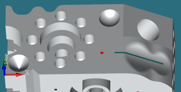

Ejemplo de escaneado rápido con superficies preseleccionadas
Si desea generar un escaneado rápido en dos caras frontales, haga lo siguiente:
Seleccione las dos caras frontales.
Inicie el gesto de escaneado rápido desde la superficie izquierda y arrastre el puntero al punto final.
PC-DMIS genera el escaneado rápido como se muestra a continuación:
Escaneado rápido en dos caras frontales

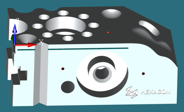

Ejemplo de escaneado rápido sin superficies preseleccionadas
Si desea generar un escaneado rápido en un área que conste de varias superficies sin seleccionar estas, haga lo siguiente:
Asegúrese de que no hay superficies seleccionadas o que el clic del gesto de escaneado se halla en una superficie no seleccionada.
Inicie el gesto de escaneado y desplace el puntero al punto final del escaneado que desee.
A medida que mueve el puntero, PC-DMIS selecciona las superficies y genera el escaneado rápido como se muestra a continuación:
Escaneado rápido en varias superficies
