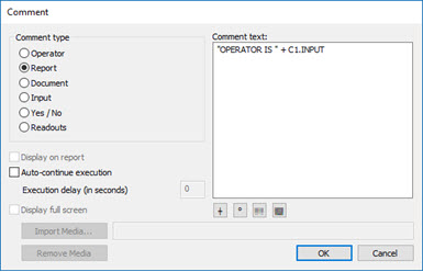

En este paso se añaden tres comentarios en la rutina.
Insertar un comentario de entrada
Insertar un comentario del operador
Insertar un comentario de informe
