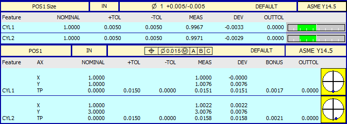

A continuación se muestra un informe de ejemplo de una tolerancia de posición de dos cilindros. La tolerancia de tamaño de los cilindros está en la etiqueta superior y la posición de zona diametral está en la etiqueta inferior. La etiqueta inferior incluye información para las posiciones XY de los cilindros, en el marco optimizado (no en la alineación actual).
