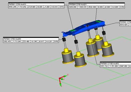

Etiquetas de los puntos de fixture
En este ejemplo se muestran las etiquetas de cada uno de los puntos de fixture añadidos en la ventana gráfica. Para especificar la información que aparece en la etiqueta del punto de fixture, seleccione las opciones en la ficha Opciones de visualización del cuadro de diálogo Preparar fixture.
Pulse F12 para abrir el cuadro de diálogo Preparar fixture.

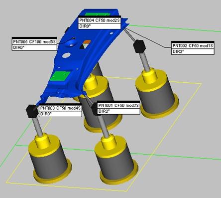

Etiquetas de los puntos de fixture con toda la información sobre los puntos
