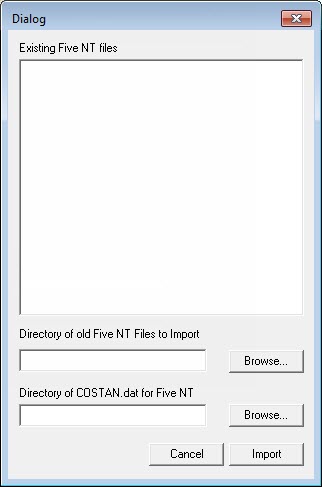

El cuadro de diálogo Five NT permite especificar los archivos que definen los archivos de fixture de Sistema V (DCC) que desea importar. Siga estos pasos para importar los archivos de fixture:
  1. Seleccione la opción de menú Archivo | Importar | Five NT para importar los datos del sistema de fixture DCC.
  2. Utilice Directory of old Five NT Files to import para especificar la ruta del archivo Five NT que desea importar.
  3. Utilice Directory of COSTAN.dat for Five NT para especificar la ubicación del archivo COSTAN.dat que se utilizará con Five NT.
  4. En el cuadro de lista Existing Five NT files, seleccione los archivos de fixture que desee importar de entre los archivos disponibles en la lista.
  5. Haga clic en el botón Import para importar los archivos seleccionados.
El sistema importado ya está preparado para que lo configure y lo utilice con PC-DMIS.
